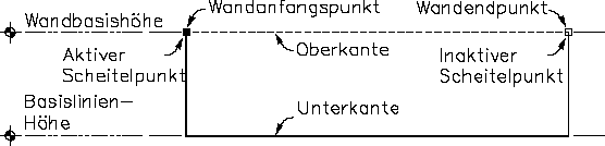

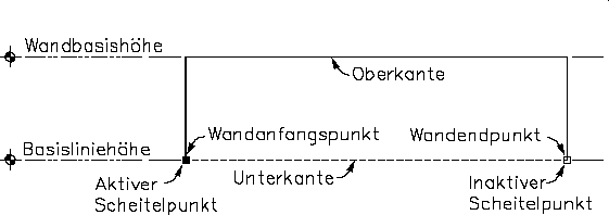

Sie können die Ober- und Unterkanten einer Fassade ändern, um eine von der rechteckigen Form abweichende Fassade zu erstellen.
Ändern der Oberkante einer Fassade
Ändern der Unterkante einer Fassade
