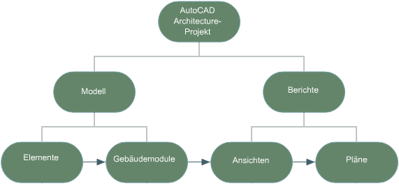

Projekt
Auf der obersten Ebene sind Gebäudemodelle konzeptionell als Projekte eingerichtet. Zu einem Projekt gehören zwei Teile: das Gebäudemodell selbst und die aus dem Modell generierten Berichte. Das Gebäudemodell setzt sich aus Konstruktionen und Elementen zusammen, während die Berichte aus Ansichten und Pläne bestehen. Innerhalb von Projekten werden Konstruktionen in Ansichten und Ansichten in Plänen referenziert.

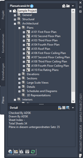

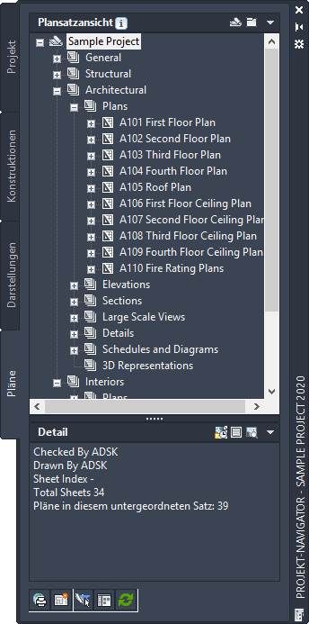

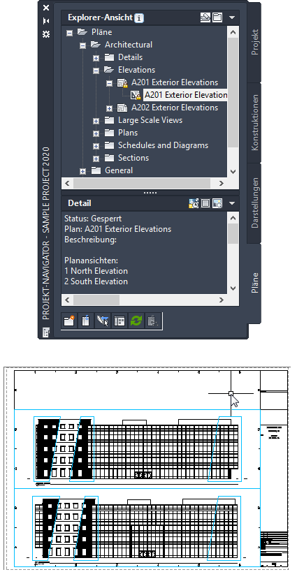

Pläne
Pläne dienen zum Plotten der Zeichnungen eines Gebäudeprojekts.
Zum Plansystem in AutoCAD Architecture 2021 toolset gehören folgende Komponenten:
Plansatz, Pläne, Planansichten, Planzeichnungen und Modellbereichsansichten werden auf den Registerkarten Pläne und Ansichten des Projekt-Navigators aufgelistet.
Obwohl empfohlen wird, Beschriftungen in einer Ansicht hinzuzufügen, können Sie Beschriftungen, Bemaßungen und Bauteiltabellen auch in einem Plan hinzufügen.

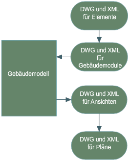

XML-Struktur
Ein AutoCAD Architecture 2021 toolset-Projekt basiert auf einer XML-Struktur. So wird für jede angelegte Zeichnungsdatei, z. B. für einen Grundriss oder ein Tragwerk, eine dazugehörige XML-Datei erstellt. Diese XML-Datei enthält projektrelevante Daten, z. B. Informationen über Geschosse und Bauabschnitte. Sie können daher jede innerhalb des Projekts erstellte Zeichnungsdatei auch außerhalb des Projekts verwenden, da die Zeichnungsdatei selbst keine projektrelevanten Daten enthält.

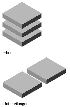

Das Projekt bietet einen Rahmen mit Geschossen (Ebenen) und Bauabschnitten (Flügel), um die Position von Konstruktionen anzugeben. Ein neues Projekt besteht in der Vorgabeeinstellung aus einem Geschoss und einem Bauabschnitt. Während Sie an einem Projekt arbeiten, können Sie beliebig Geschosse und Bauabschnitte hinzufügen. Die Matrix der Geschosse und Bauabschnitte hilft, Gebäudekomponenten eindeutig zu identifizieren. So kann ein Gebäude ein Gebäudemodul mit dem Namen "Erdgeschoss - Westflügel" enthalten.
Geschosse und Bauabschnitte (Schema)
Gebäudeobjekte wie Fassaden und Aufzugsschächte können mehrere Geschosse und Bauabschnitte überspannen. Sie können eine überspannende Konstruktion für Gebäudeelemente dieser Art verwenden.

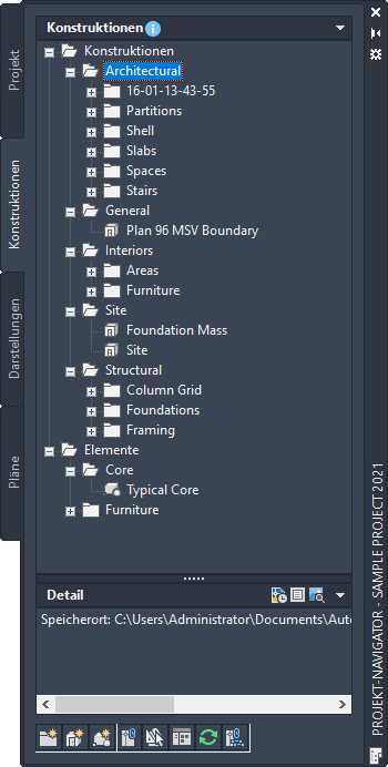

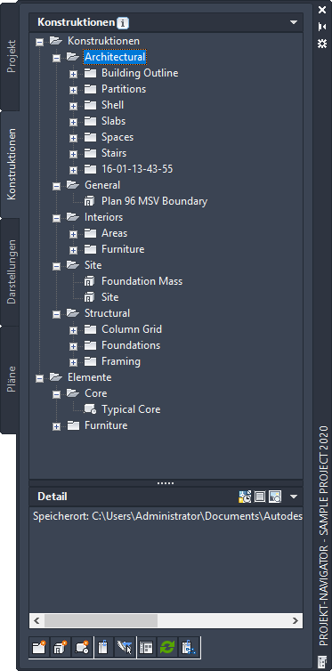

Kategorien
Für eine bessere Organisation des Gebäudes können die einzelnen Komponenten des Gebäudeprojekts (Konstruktionen, Ansichten und Pläne) kategorisiert werden. Dabei können Sie in einem Projekt Kategorien z. B. für Außenwände, Kernkonstruktionen und innere Bauabschnitte definieren. Wenn Sie ein Gebäudemodul in Kategorien gliedern, können Sie es filtern, um Ansichten zu erstellen.
Konstruktionskategorien im Projekt-Navigator
