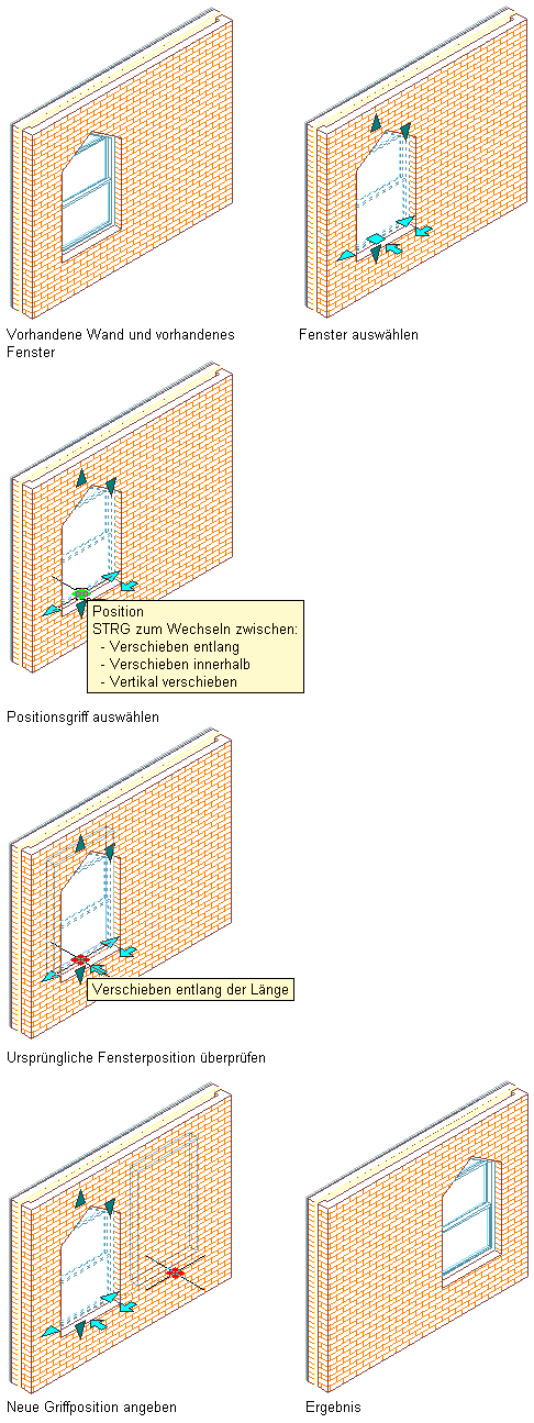

Gehen Sie wie folgt vor, um die Position eines oder mehrerer Fenster entlang einer Wand durch Versetzen der Fenster relativ zu einer Referenzposition zu ändern.
Diese Funktion ist sinnvoll, wenn Sie ein Fenster mit einem bestimmten Abstand zu einem anderen Objekt positionieren möchten. Angenommen, Sie möchten exakte Abstände zwischen mehreren Fenstern entlang einer Wand angeben.
. Ein Symbol gibt die aktuelle Position innerhalb der Öffnung an.

Sie können einen beliebigen Punkt entlang der Wand wählen.

Neupositionieren eines Fensters entlang einer Wand
