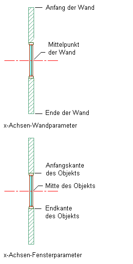

Gehen Sie wie folgt vor, um die horizontale Position von verankerten Fenstern entlang einer Wand zu ändern.
Beim Einfügen eines Eckfensters ist die erste angegebene Wand die verankerte Wand.
Fensterposition entlang der X-Achsenparameter
| Was möchten Sie tun… | Aktion… |
| Anfang der Wand als Referenzpunkt wählen | Unter "Längs positionieren (X)" wählen Sie Anfang der Wand für Von. |
| Mittelpunkt der Wand als Referenzpunkt wählen | Unter "Längs positionieren (X)" wählen Sie Mitte der Wand für Von. |
| Wandende als Referenzpunkt wählen | Unter Längs positionieren (X) wählen Sie Ende der Wand für Von. |
Um den Abstand vom End- zum Anfangspunkt einzugeben, wählen Sie den negativen Wert.
| Was möchten Sie messen… | Aktion… |
| zur Kante am Anfang des Fensters | Wählen Sie für die Einstellung Zu die Option Anfangskante des Objekts. |
| zur Mitte des Fensters | Wählen Sie Mitte des Objekts für Bis. |
| zur Kante am Ende des Fensters | Wählen Sie für die Einstellung Zu die Option Endkante des Objekts. |
