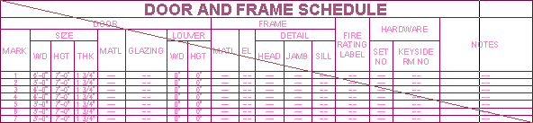

Gehen Sie wie folgt vor, wenn das Nicht mehr gültig-Symbol nicht angezeigt werden soll, wenn ein Objekt, Objektstil oder zugeordnete Eigenschaftssatzdaten geändert wurden, die Bauteilliste aber nicht aktualisiert wird. Dieses Symbol wird standardmäßig angezeigt.
Wenn die Darstellungskomponente für das Nicht mehr gültig-Symbol in der Bauteillistendarstellung Allgemein der Zeichnung aktiviert ist, wird eine Linie durch die Bauteilliste gezogen, um anzuzeigen, dass die Informationen dieser Liste geändert wurden. So würde beispielsweise eine Linie durch die Bauteilliste gezogen, wenn ein in der Bauteilliste zurückverfolgtes Objekt verschoben oder gelöscht wurde oder die zugehörigen Abmessungen bearbeitet wurden. Die Linie wird entfernt, wenn Sie die Bauteilliste aktualisieren.
Anzeigen einer veralteten Bauteilliste
