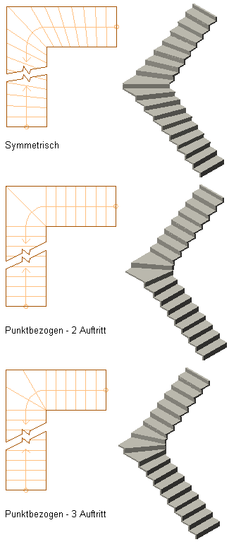

Es stehen drei verschiedene Verziehungstypen zur Verfügung, bei denen Sie Treppen mit halben und Vierteldrehungen in unterschiedlichem Maß beeinflussen können: Symmetrisch, Punktbezogen und Individuell.
Beim symmetrischen Verziehungsstil wird die gesamte Richtungsänderung gleichmäßig über den Treppenlauf verteilt.
Mit den punktbezogenen Verziehungsstilen können Sie Auftrittskanten oder Steigungsflächen am Drehungsmittelpunkt der Verziehung ausrichten und der Stufenverziehung einzelne Auftritte hinzufügen oder daraus entfernen. Bei punktbezogenen Verziehungsstilen ist es darüber hinaus möglich, einer Stufenverziehung eine feste Anzahl von Auftritten zuzuweisen, wodurch die angegebene Auftrittanzahl in der Treppendrehungszone eingefügt wird.
Individuelle Verziehungsstile können durch Zuweisen einer manuellen Bedingung für den Auftritt oder für die Stufe beliebig manuell festgelegt werden. Beide manuellen Stile ermöglichen es, Auftritte oder Steigungen in der Treppe gerade auszurichten und die Endpunkte des Auftritts auf beide Seiten der einzelnen Auftritte zu verschieben, um dadurch Auftrittskanten und Steigungsflächen zu wendeln und Ihrem Treppendesign anzupassen.
Beispiele für Verziehungsstile
