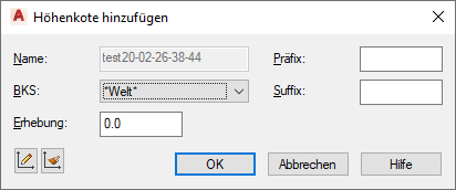

Gehen Sie wie folgt vor, um eine Höhenkote mitden von Ihnen festgelegten Einstellungen hinzuzufügen.
. Blättern Sie ggf., um das Werkzeug anzuzeigen, das Sie verwenden möchten.
Sie können die Eigenschaftenpalette auch verschieben oder ausblenden, um einen größeren Ausschnitt des Zeichnungsbereichs darzustellen.
Das Dialogfeld Höhenkote hinzufügen wird angezeigt.
| Was möchten Sie tun… | Aktion… |
| Auswählen eines vorhandenen Koordinatensystems aus der Zeichnung | Wählen Sie unter BKS das Koordinatensystem aus der Liste. |
| Erstellen eines neuen benannten Benutzerkoordinatensystems (BKS) | Klicken Sie auf |
| Verwenden des BKS einer vorhandenen Höhenkote | Klicken Sie auf |
Der an dieser Stelle eingegebene Wert wird immer in Relation zum ausgewählten Koordinatensystem berechnet. Wenn Sie das Koordinatensystem neu definieren, wird der Z-Wert der Höhenkote entsprechend neu berechnet.
Wenn Sie beispielsweise bei einem BKS namens "Erster Stock", dessen Z-Ursprung bei 3 m liegt, eine Höhenkote in WKS einfügen, sie auf 2 m setzen und anschließend das Koordinatensystem zu "Erster Stock" ändern, ändert sich der Z-Wert der Höhenkote zu ‑1 m.
