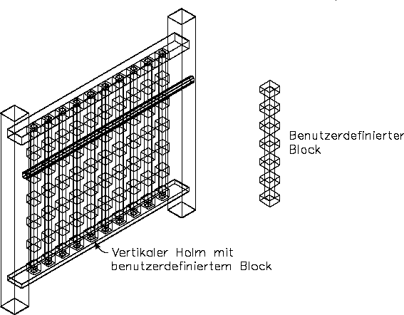

Gehen Sie wie folgt vor, um einem Geländerstil einen benutzerspezifischen Block hinzuzufügen. Der Block kann eine Geländerkomponente ersetzen, z. B. einen vertikalen Holm, oder einer Komponente hinzugefügt werden. Sie fügen den Block in solchen Darstellung ein, in denen das Geländer dreidimensional angezeigt wird, beispielsweise in einer Modellansicht.
Zuweisen eines benutzerdefinierten Blocks als Komponente des vertikalen Holms in einem Geländer
Sie können einen Block verwenden, um eine Komponente auf der Registerkarte Komponenten eines Geländerstils im Stil-Manager zu ersetzen oder um eine zusätzliche Geländerkomponente in der Darstellung der Geländer anzuzeigen. Sie fügen einen Block der Darstellungskomponenten eines Stils hinzu; eine auf der Registerkarte Komponenten ersetzte Komponente ist bereits ein Teil der Darstellungseigenschaften.
Sie müssen den Block in derselben Ebene erstellen, in der sich auch das Geländer befindet, dem Sie ihn anfügen möchten. Stellen Sie sicher, dass die Eigenschaften der Objekte, die Sie zur Erstellung der benutzerdefinierten Blöcke verwenden, auf VonBlock eingestellt sind. Andernfalls können sie nicht über die Darstellungseigenschaften gesteuert werden.

| Darstellen von vertikalen Holmen mit dem Block | Wählen Sie für Komponente Vertikale Holme. |
| Darstellen von fixierten Pfosten mit dem Block | Wählen Sie für Komponente Fixpfosten. |
| Darstellen der dynamischen Pfosten mit dem Block | Wählen Sie für Komponente Dynamischer Pfosten. |
| Ersetzen des aktuellen vertikalen Holms, Fixpfostens oder dynamischen Pfostens durch dem Block | Wählen Sie Ersetzen. |
