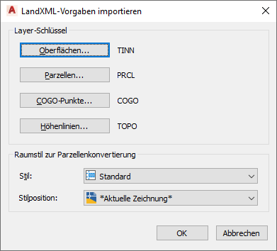

Gehen Sie wie folgt vor, um für die verschiedenen, zu importierenden Datenarten von LandXML einen vorgegebenen Layer-Schlüssel einzustellen. Sie können Layer-Schlüssel für COGO-Punkte, Parzellen, Oberflächen und Höhenlinien einzeln einstellen.
Wenn Sie keine bestimmten Layer-Schlüssel für die LandXML-Daten definieren, werden die importierten Daten den für LandXML-Daten, TINN (Oberflächen), PRCL (Parzellen), COGO (COGO-Punkte) und TOPO (Höhenlinien) vorgegebenen Layer-Schlüsseln zugeordnet.
Für Parzellen, die als Flächen importiert werden, können Sie auch einen eigenen Flächenstil definieren.
| Was möchten Sie tun… | Aktion… |
| Auswählen einer Layer-Schlüssel-Vorgabe für importierte Oberflächen | Klicken Sie auf Oberflächen. |
| Auswählen einer Layer-Schlüssel-Vorgabe für importierte Parzellen | Klicken Sie auf Parzellen. |
| Auswählen einer Layer-Schlüssel-Vorgabe für importierte COGO-Punkte | Klicken Sie auf COGO-Punkte. |
| Auswählen einer Layer-Schlüssel-Vorgabe für importierte Höhenlinien | Klicken Sie auf Höhenlinien. |
Falls Sie LandXML-Parzellen als Flächen importieren möchten, wählen Sie einen Flächenstil und eine Stilposition, falls erforderlich.
