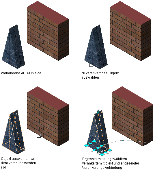

Gehen Sie wie folgt vor, um mithilfe eines Objektankers eine Verbindung zwischen zwei AEC-Objekten zu erstellen.
Parametrische Layout- und Verankerungswerkzeuge. Der Objektanker wir hinzugefügt. Wenn Sie das verankerte Objekt markieren, wird die Ankerverbindung sichtbar.
