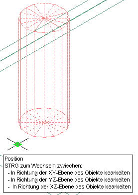

Gehen Sie wie folgt vor, um die Position eines bestehenden MV-Blocks mithilfe des Positionsgriffs zu ändern. In der Modellansicht stehen drei mögliche Modi für den Positionsgriff zur Verfügung: In Richtung der XY-Ebene des Objekts bearbeiten, In Richtung der YZ-Ebene des Objekts bearbeiten, In Richtung der XZ-Ebene des Objekts bearbeiten. Drücken Sie STRG, um vom aktuellen Modus in den gewünschten Modus zu gelangen. Laut Vorgabe ist der Bearbeitungsmodus auf die XY-Ebene eingestellt. In der Draufsicht ist die Bewegung des Positionsgriffs auf eine Ebene beschränkt.

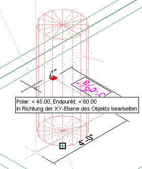

Wenn Sie für die zweite Richtung in einem beliebigen Bearbeitungsmodus einen bestimmten Wert eingeben möchten (beispielsweise in die Y-Richtung beim Arbeiten entlang der XY-Ebene), drücken Sie die TABULATORTASTE, um zur zweiten Richtung zu wechseln.
Sie können auch das Verschieben eines MV-Blocks in eine bestimmte Richtung sperren. Wenn Sie einen Wert für eine der Bemaßungen im aktuellen Bearbeitungsmodus eingeben und anschließend die TABULATORTASTE drücken, wird die Bewegung des MV-Blocks auf die zweite Bemaßungsrichtung beschränkt. Sie können beim Bearbeiten entlang der XY-Ebene einen Wert für die X-Bemaßung eingeben und anschließend die TABULATORTASTE drücken. Die X-Bemaßung wird auf diesen Wert gesperrt, und die Bewegung des MV-Blocks wird auf die Bemaßungsrichtung Y beschränkt.
