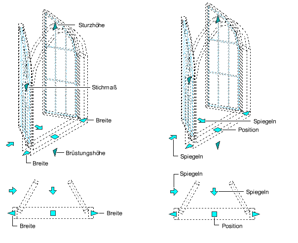

Sie können die folgenden Griffe zum Bearbeiten von Fenstern verwenden:
| Griff | Beschreibung |
Ermöglicht das Ändern der Fensterbreite. Anmerkung: Der Griff ist anfänglich so eingestellt, dass er die Größe auf einen der Standardwerte beschränkt, die für den Fensterstil definiert sind.
Die STRG-Taste dient zum Umschalten zwischen Standardbemaßung und benutzerspezifischer Größeneinstellung. Eine Reihe von Teilstrichen zeigt die Standardgrößen für die gewählte Abmessung an. Beim Verschieben des Griffs wechselt er jeweils zum nächsten Teilstrich und zeigt die Bemaßung bei dieser Markierung an. An Größe und Farbe der Teilstriche ist zu erkennen, ob die Festlegung eines Standardwerts für die Abmessung eine Standardfenstergröße ergibt. Ist z. B. die Fensterhöhe auf einen anderen als den vorgegebenen Wert gesetzt, führt die Auswahl eines Standardwerts für die Fensterbreite dennoch nicht zu einer Standardgröße. Lange graue Teilstriche bedeuten, dass eine Standardgröße möglich ist. Kurze rote Teilstriche zeigen an, dass eine andere Abmessung bereits auf einen nicht standardmäßigen Wert gesetzt ist. |
Ermöglicht das Ändern der Fensterhöhe. Sie können auswählen, ob Sie die Brüstungshöhe oder die Sturzhöhe ändern möchten. |
Ermöglicht das Verschieben eines Fensters entlang einer Wand, innerhalb einer Wand und entlang der vertikalen Höhe der Wand. Eckfenster können nur in eine andere geeignete Wandecke verschoben werden. |
Ermöglicht das Ändern der Anschlagseite des Fensters. Bei Eckfenstern werden die Werte für Breite 1 und Breite 2 umgekehrt. Der Anker der Fensterfläche, die in der ersten ausgewählten Wand verankert war, wird ebenfalls umgekehrt. |
Ermöglicht das Ändern der Aufschlagsrichtung des Fensters. |
Stichmaß Das Merkmal Stichmaß gilt für die Fensterformen Spitzenfünfeck, Bogen und Gotisch. |
