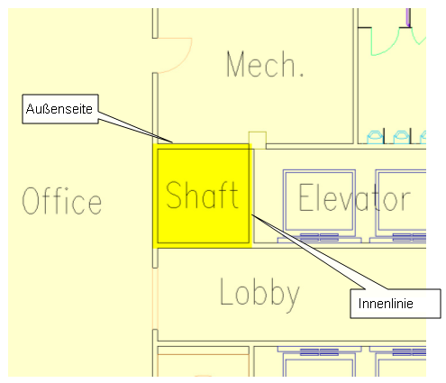

| Nutzbarer Bereich (BOMA-Raumtyp: MVP) | |
| Angrenzende Räume | Umgrenzung |
| Büro, Laden, BCA, FCA | Gemessen von der Außenseite der Wand |
| MVP | Gemessen von der Mittellinie der Wand |

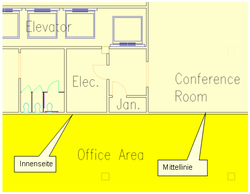

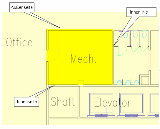

| Nutzbarer Bereich (BOMA-Raumtyp: FCA) | |
| Büro, Laden, BCA | Gemessen von der Außenseite der Wand |
| FCA | Gemessen von der Mittellinie der Wand |
| MVP | Gemessen von der Innenseite der Wand |
| Nutzbarer Bereich (BOMA-Raumtyp: Ladenfläche) | |
| Straßenfront | Gemessen von der Außenseite der Wand |
| Büro, Laden, BCA | Gemessen von der Mittellinie der Wand |
| MVP, FCA | Gemessen von der Innenseite der Wand |
| Nutzbarer Bereich (BOMA-Raumtyp: Bürofläche) | |
| FCA, MVP | Gemessen von der Innenseite der Wand |

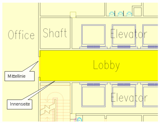

| Nutzbarer Bereich (Raumklassifizierung BCA) | |
