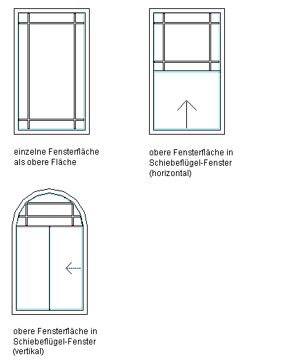

| nur zum obersten Flügel | Wählen Sie unter Fensterfläche die Option Oben. Oben gilt auch für einfache Fensterflügel. |

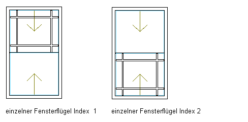

| zu einer einzelnen Flügelkomponente | Wählen Sie unter Fensterfläche die Option Weitere. Wählen Sie Einzeln, und geben Sie die Indexnummer für den Fensterschieberahmen an. Die Fensterflügel sind beginnend in der unteren linken Ecke gegen den Uhrzeigersinn indiziert. |
Festlegen von Sprossen mit 9 Unterteilungen für den oberen Fensterflügel
Festlegen von Sprossen mit 9 Unterteilungen für eine einzelne Fensterflügelkomponente

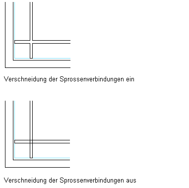

| Konvertieren der Sprossenschnittmengen in Ecken | Wählen Sie unter Sprosse die Option Verschneiden. |
| Konvertieren sämtlicher Sprossen in einen Körper (mit verschnittenen Verbindungen) | Wählen Sie unter Sprosse die Option In 3D-Körper umwandeln. |
Festlegen der Verschneidung von Sprossen mit 9 Unterteilungen

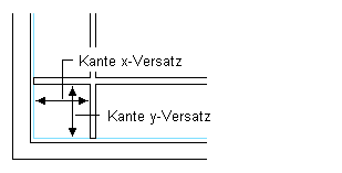

Festlegen der Kante X- und Kante Y-Versätze für Sprossen mit 9 Unterteilungen
