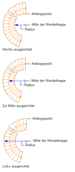

Der Radius wird vom Mittelpunkt der Wendeltreppe bis zum ausgewählten Ausrichtungspunkt gemessen.
