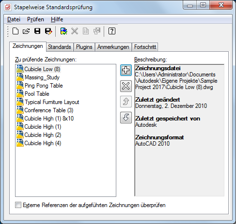

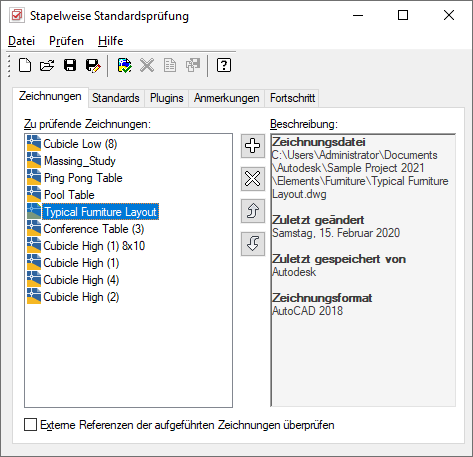

Beim Einrichten von AutoCAD-Standards für ein Projekt wird im Projektordner eine Stapelprüfdatei (CHX) mit dem Namen des Projekts erstellt. Die CHX-Datei enthält eine Liste aller Projektzeichnungen als zu prüfende Zeichnungen und eine Liste aller angegebenen AutoCAD-Standardszeichnungen (DWS) als Dateien, mit denen der Vergleich durchgeführt werden soll. Wenn Sie ein vollständiges Projekt mit seinen AutoCAD-Standards synchronisieren möchten, müssen Sie diese Stapeldatei mithilfe der stapelweisen Standardsprüfung für AutoCAD ausführen.

Stapelweise Standardsprüfung.
Prüfdatei öffnen.
Prüfung starten.
