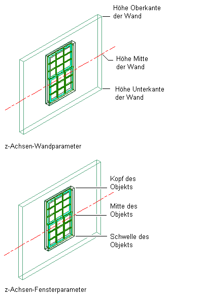

Gehen Sie wie folgt vor, um die vertikale Position von verankerten Fenstern in einer Wand zu ändern.
Fensterposition entlang der Z-Achsenparameter
| Was möchten Sie tun… | Aktion… |
| Unterkante der Wand als Referenzpunkt wählen | Unter Längs positionieren (Z) wählen Sie Unterkante der Wandhöhe für Von. |
| Vertikaler Mittelpunkt der Wand als Referenzpunkt wählen | Unter Längs positionieren (Z) wählen Sie Mitte der Wandhöhe für Von. |
| Oberkante der Wand als Referenzpunkt wählen | Unter Längs positionieren (Z) wählen Sie Oberkante der Wandhöhe für Von. |
Um den Abstand vom End- zum Anfangspunkt einzugeben, wählen Sie den negativen Wert.
| Was möchten Sie messen… | Aktion… |
| zur Unterkante der Fenster | Wählen Sie für die Einstellung Zu die Option Fensterbank des Objekts (Unterseite). |
| zur Mitte des Fensters | Wählen Sie Mitte des Objekts für Bis. |
| zur Oberkante der Fenster | Wählen Sie für die Einstellung Zu die Option Sturz des Objekts (bzw. Oberseite des Objekts). |
