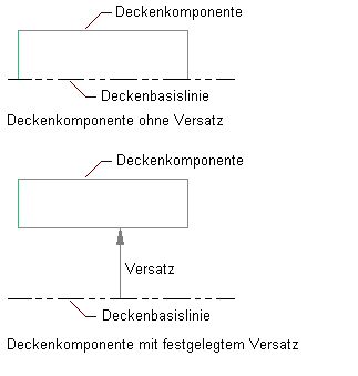

Wenn Sie eine Decken- oder Dachelementkomponente in einem Stil erstellen oder bearbeiten, können Sie eine feste Dicke und einen festen Versatz in Bezug auf die Basislinie der Decke oder des Dachelements festlegen. Falls diese festen Werte für alle Komponenten eines Decken- oder Dachelementstils verwendet werden, können Sie die Dicke eines Objekts mit diesem Stil nicht ändern, wenn Sie es einer Zeichnung hinzufügen. (Der Wert für die Dicke auf der Eigenschaftenpalette ist schreibgeschützt und das Objekt verfügt über keinen Dickengriff.)
Angeben von Deckenkomponentenversätzen
Alternativ können Sie eine als Basisdicke (BT) bezeichnete Variable zur Angabe der Dicke oder des Dickenversatzes verwenden. Für diese Variable ist ein Vorgabewert von 4 Zoll festgelegt. Dieser kann jedoch geändert werden, wenn Sie die Decke oder das Dachelement der Zeichnung hinzufügen. Sie können den Wert auch zu einem späteren Zeitpunkt über die Eigenschaftenpalette oder durch Griffbearbeitung modifizieren. Sie können die Variable für die Basisdicke allein oder in einer Formel zur Berechnung der Komponentendicke oder des Komponentenversatzes verwenden.
Wenn Sie z. B. einen Stil erstellen möchten, bei dem eine Belagkomponente von 2 Zoll (50,8 mm) über einer Belagbasis mit variabler Dicke liegt, deren Unterkante der Deckenbasislinie entspricht, würden Sie folgende Werte für Dicke und Dickenversatz angeben:
