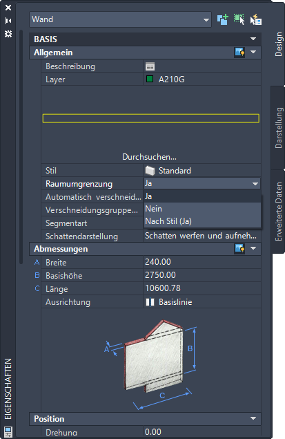

Gehen Sie wie folgt vor, um die Raumumgrenzungseigenschaft für Objekte, die als Umgrenzungen assoziativer Räume verwendet werden sollen, auf der Eigenschaftenpalette festzulegen. Sie können diese Methode für alle Umgrenzungsobjekte einsetzen, unabhängig davon, ob sie Stile verwenden. Wenn Sie auf der Eigenschaftenpalette und im Objektstil unterschiedliche Einstellungen für die Raumumgrenzungseigenschaft festlegen, werden die Einstellungen auf der Eigenschaftenpalette durch die Einstellungen im Stil überschrieben.
Tipp: Wenn Sie Wände definieren möchten, die nicht als Raumumgrenzungen fungieren, müssen Sie diese einer anderen Verschneidungsgruppe zuordnen als Wände, die als Raumumgrenzungen fungieren. Andernfalls führt die Verschneidung zu unerwarteten Ergebnissen.
- Wählen Sie das Objekt aus, für das Sie die Raumumgrenzungseigenschaft festlegen möchten, und doppelklicken Sie.
- Zeigen Sie in der Eigenschaftenpalette die Einstellung Raumumgrenzung wie folgt an:

Erweitern Sie die Kategorie Allgemein.

- Wählen Sie für die Raumumgrenzung eine der folgenden Optionen aus:
- Nach Stil (Ja/Nein): Dieses Objekt verwendet die im Objektstil festgelegte Einstellung für die Raumumgrenzungseigenschaft. Dies ist die Standardeinstellung für Objekte mit Stilen.
- Ja: dieses Objekt kann als Umgrenzung assoziativer Räume verwendet werden.
- Nein: dieses Objekt kann nicht als Umgrenzung assoziativer Räume verwendet werden.
