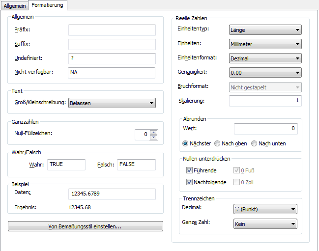

Eigenschaftsdatenformate sind stilbasierte Dokumentationsobjekte und steuern die Darstellung von Daten in Bauteiltabellen, Bauteilstempeln, im Arbeitsblatt Eigenschaftssatzdaten bearbeiten und in der Eigenschaftenpalette. Eigenschaftsdatenformate werden mithilfe des Stil-Managers erstellt und geändert.
Jedes Eigenschaftsdatenformat enthält separate Einstellungen zum Formatieren der folgenden Datentypen:
Wenn Sie ein Datenformat auf Bauteillistendaten anwenden, wird der Wert der einzelnen Eigenschaften mithilfe der für den Datentyp der Eigenschaft festgelegten Einstellungen angezeigt. Beispielsweise kann dasselbe Datenformat bestimmen, dass für einen Abmessungswert die Einstellung für reelle Zahlen verwendet wird, während für Anmerkungen die Einstellungen für Text verwendet werden.
Sie können unterschiedliche Datenformate für dieselbe Eigenschaft in Eigenschaftssatz-Definitionen, Bauteiltabellen-Stilen und Bauteilstempeln angeben. Dadurch haben Sie die Möglichkeit, denselben Wert in verschiedenen Zusammenhängen unterschiedlich darzustellen. Angenommen, Sie möchten ein genaueres Datenformat für reelle Zahlen in einem Eigenschaftssatz verwenden und weniger Ziffern in einer Bauteiltabelle anzeigen.
