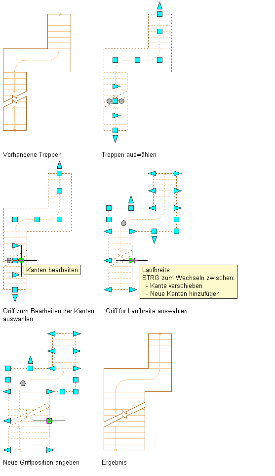

Gehen Sie wie folgt vor, um die Breite eines Treppenlaufs zu ändern. Sie können die Breite des Treppenlaufs auch in der Eigenschaftenpalette ändern.
Nachdem Sie einen Griff gewählt haben, können Sie auch einen genauen Wert eingeben, um die Treppenbreite zu vergrößern oder zu verkleinern.
Die gesamte Kante des Treppenlaufs wird an die neue Position verschoben. Außerdem wird die Breite des Treppenlaufanfangs der neuen Treppenbreite entsprechend geändert.
Ändern der Laufbreite einer Treppe mithilfe von Griffen
