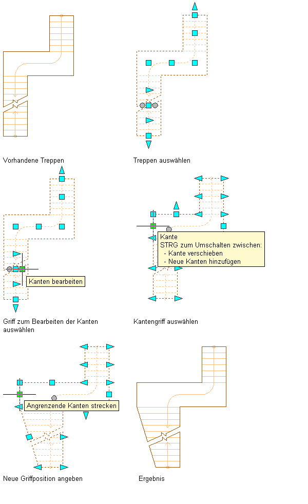

Bei geraden Treppen, U-förmigen Treppen, Treppen mit mehreren Podesten sowie bei Wendeltreppen können Sie die Form der einen Treppenkante mitsamt Treppenläufen und Podesten bestimmen.
Die Podestgröße muss angepasst werden, um zu vermeiden, dass sich die Auftritte überschneiden, wenn die innere Kante der Treppe auf ein Profil projiziert wird, das sich außerhalb der ursprünglichen Treppe befindet. Die ursprüngliche Größe der Podeste wird bestimmt, indem deren Diagonalen auf das Profil projiziert werden.
Ändern der Podestbreite einer Treppe mithilfe von Griffen
Wenn Sie einen Auftritt mithilfe seines Griffs in das Podest "hineinschieben", wird das Podest auf der anderen Seite verlängert. Wenn Sie den Auftritt jedoch vom Podest wegziehen, bleibt die andere Seite des Podests unverändert. Das obere Ende der Treppe wird automatisch verlängert, damit sie zu dem vergrößerten Podest passt. Sie können die Länge mit den Griffen am oberen und unteren Ende der Treppenlauflinie ändern.
