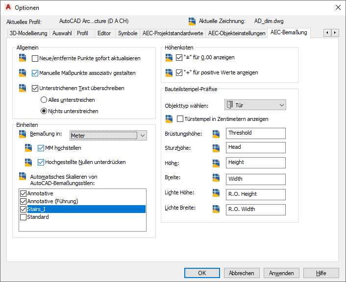

Zu den Einstellungen für AEC-Bemaßungen zählen:
Optionen.
| Was möchten Sie tun… | Aktion… |
| Aktualisieren der Darstellung nach jedem Hinzufügen oder Entfernen eines Punkts zu/von einer Maßkette | Wählen Sie Neue/entfernte Punkte sofort aktualisieren. |
| Aktualisieren der Darstellung erst, nachdem alle Maßpunkte hinzugefügt oder entfernt wurden | Deaktivieren Sie Neue/entfernte Punkte sofort aktualisieren. |
| Assoziative manuelle Maßpunkte angeben | Aktivieren Sie die Option Manuelle Maßpunkte assoziativ gestalten. |
| Nicht-assoziative manuelle Maßpunkte angeben | Deaktivieren Sie die Option Manuelle Maßpunkte assoziativ gestalten. |
| Automatisches Unterstreichen für alle manuell überschriebenen Bemaßungswerte | Wählen Sie Unterstrichenen Text überschreiben, und wählen Sie Alles unterstreichen. |
| Keine Unterstreichung für überschriebene Bemaßungswerte | Wählen Sie Unterstrichenen Text überschreiben, und wählen Sie dann Nichts unterstreichen. |
| Manuelles Festlegen von Unterstreichungen für überschriebene Bemaßungswerte | Deaktivieren Sie die Überschreibungsdarstellung von unterstrichenem Text. |
Diese Einheit muss nicht mit der Zeichnungseinheit identisch sein. Sie können beispielsweise eine Zeichnung in Metern erstellen, Bemaßungen jedoch in Zentimetern anzeigen lassen.
Millimeter hochgestellt (links) und Millimeter nicht hochgestellt (rechts)
Diese Option ist nur verfügbar, wenn Sie die Option MM hochstellen gewählt haben.
Nachkomma-Nullen nicht unterdrückt (links) und unterdrückt (rechts)
Beispielsweise ändern Sie die Zeichnungseinheiten von Metern in Millimeter. Die folgenden Einstellungen werden im AutoCAD-Bemaßungsstil neu skaliert:
