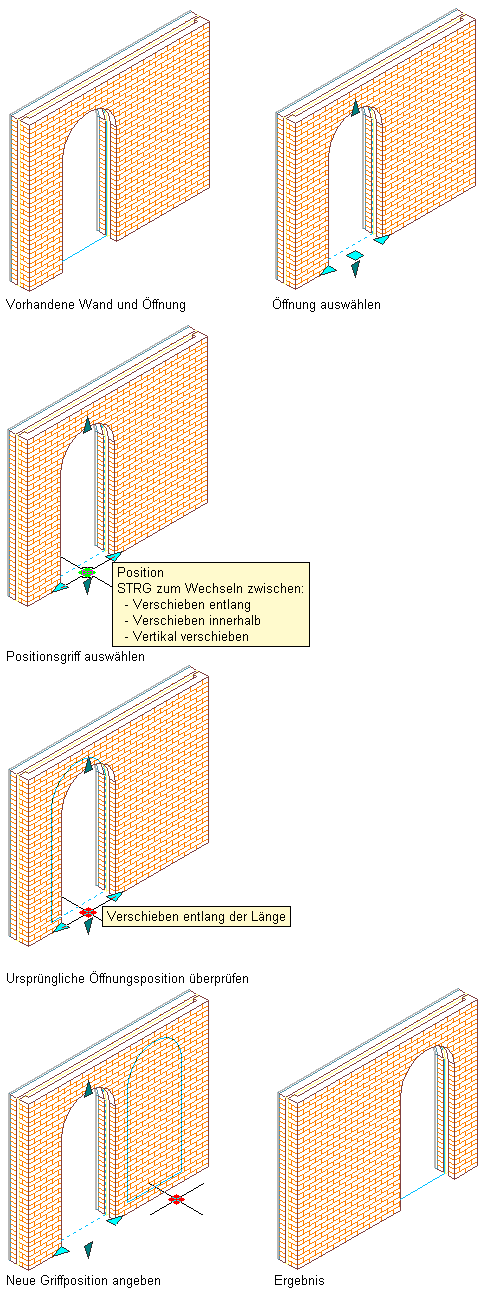

Gehen Sie wie folgt vor, um die Position einer Öffnung zu ändern, indem Sie sie relativ zu einem Referenzpunkt entlang der Wand verschieben.
Diese Funktion ist hilfreich, wenn Sie eine Öffnung in einer bestimmten Entfernung von einem anderen Objekt einfügen möchten. Wenn Sie beispielsweise eine Reihe von Öffnungen entlang einer Wand erstellen, können Sie mit dieser Funktion den Abstand der Öffnungen untereinander einstellen.
Verschieben einer Öffnung über Versatz zwischen Punkten
. Ein Symbol gibt die aktuelle Position innerhalb der Öffnung an: Linke Seitenleibung, Mitte der Öffnung, Rechte Seitenleibung.
| Was möchten Sie tun… | Aktion… |
| Messen des Versatzes von der Mitte der Öffnung | Wählen Sie einen Punkt nahe der Mitte der Öffnung. |
| Messen des Versatzes von der linken oder rechten Leibung | Wählen Sie einen Punkt auf der Leibung, von dem aus Sie messen möchten. |
Verwenden der Öffnungsmitte zum Eingeben des Versatzes
Sie können einen beliebigen Punkt entlang der Wand wählen.
Festlegen des Referenzpunkts
| Öffnung zum Referenzpunkt verschieben | Geben Sie 0 (Null) ein. |
| Öffnung in bestimmten Abstand vom Referenzpunkt verschieben | Geben Sie einen Wert für den Abstand ein. |
| Eingabe des Abstands als Entfernung zwischen zwei bestehenden Punkten, z. B. der Mitte zweier Öffnungen, die bereits im richtigen Abstand zueinander angeordnet sind. | Geben Sie die zwei Punkte zur Definition des Abstands ein. |
Neue Position der Öffnung nach Verschieben entlang der Wand
