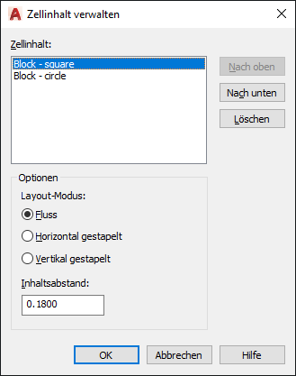

Dialogfeld Zellinhalt verwalten
Zeigt den Inhalt der ausgewählten Zelle an.
TABELLE (Befehl) Finden: Klicken Sie beim Bearbeiten einer einzelnen Zelle mit der rechten Maustaste, und wählen Sie Zelleninhalt verwalten.
Zugriffsmethoden
Tabelle
Liste der Optionen
Die folgenden Optionen sind verfügbar:
Listenfeld Zellinhalt
Listet den gesamten Text und/oder alle Blöcke in der ausgewählten Zelle in der Anzeigereihenfolge auf. Text wird mit der Bezeichnung Tabellenzellentext gekennzeichnet. Blöcke werden durch die Bezeichnung Block gefolgt vom Blocknamen gekennzeichnet.
Schaltflächen für die Inhaltsreihenfolge
Nach oben
Verschiebt den im Listenfeld ausgewählten Inhalt in der Anzeigereihenfolge nach oben.
Nach unten
Verschiebt den im Listenfeld ausgewählten Inhalt in der Anzeigereihenfolge nach unten.
Löschen
Löscht den im Listenfeld ausgewählten Inhalt aus der Tabellenzelle.
Layout-Modus-Optionen
Ändert die Richtung, in der der Zelleninhalt angezeigt wird.
Fluss
Fügt Zelleninhalt basierend auf der Breite der Zelle ein.
Horizontal gestapelt
Fügt Zelleninhalt horizontal ein, unabhängig von der Zellenbreite.
Vertikal gestapelt
Fügt Zelleninhalt vertikal ein, unabhängig von der Zellenhöhe.
Inhaltsabstand
Legt den Abstand zwischen Text und/oder Blöcken in einer Zelle fest.
