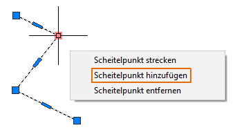

Menüoptionen zum Ändern von Polylinien
Mehrere Optionen werden verfügbar, wenn Sie eine Polylinie auswählen und den Mauszeiger über die Griffe halten.
Hinzufügen von Scheitelpunkten
- Wählen Sie die Polylinie aus, damit die Griffe angezeigt werden.
- Bewegen Sie den Cursor über den Scheitelpunktgriff, bis das Menü angezeigt wird.
- Klicken Sie auf Scheitelpunkt hinzufügen.

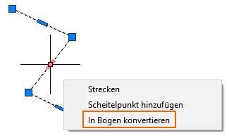

Konvertieren von Liniensegmenten in Bogensegmente
- Bewegen Sie den Cursor über den Griff in der Mitte des Liniensegments, das Sie konvertieren möchten.
- Klicken Sie auf In Bogen konvertieren.
- Legen Sie den Mittelpunkt des Bogens fest.

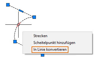

Konvertieren von Bogensegmenten in Liniensegmente
- Bewegen Sie den Cursor über den Griff in der Mitte des Bogens.
- Klicken Sie auf In Linie konvertieren.
