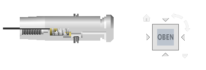

Rollen einer Flächenansicht
Wenn Sie ein Modell von einer der Flächenansichten betrachten, werden neben dem ViewCube zwei zusätzliche Rollsymbole angezeigt. Mit diesen Pfeilen können Sie die aktuelle Ansicht um 90 Grad im Uhrzeigersinn oder gegen den Uhrzeigersinn um den Mittelpunkt der Ansicht drehen.
Wechseln zu einer angrenzenden Fläche
Ist der ViewCube aktiv, während das Modell in einer der Flächenansichten angezeigt wird, werden vier orthogonale Dreiecke in der Nähe des ViewCube angezeigt. Verwenden Sie diese Dreiecke, um zu einer der angrenzenden Flächenansichten zu wechseln.
