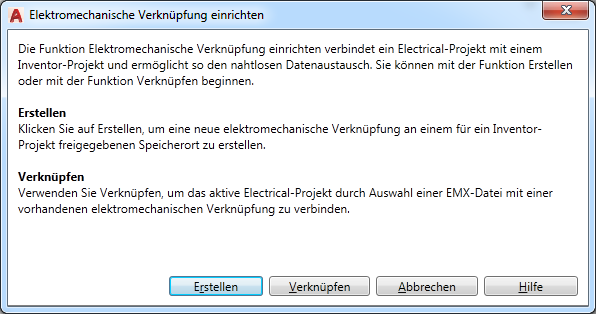

Dialogfeld Elektromechanische Verknüpfung einrichten
Erstellen Sie eine Datei für eine elektromechanische Verknüpfung, oder verknüpfen Sie das aktive Projekt mit einer vorhandenen Verknüpfungsdatei, um den Datenaustausch zwischen AutoCAD Electrical-Toolset- und Inventor-Projekten zu ermöglichen.
Finden
 Befehlseingabe:  AEINVLINKSETUP
Liste der Optionen
Erstellen
Öffnet das Dialogfeld Elektromechanische Verknüpfung erstellen, in dem Sie die elektromechanische Datei erstellen und den Speicherort für den gemeinsam genutzten Ordner angeben können.
Verbindung
Öffnet das Dialogfeld Elektromechanische Verknüpfungsdatei auswählen, in dem Sie zu einer vorhandenen verknüpften Datei navigieren und diese mit dem aktiven AutoCAD Electrical-Toolset-Projekt verknüpfen können.
Abbrechen
Schließt das Dialogfeld.
