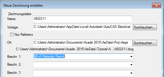

  1. Klicken Sie im Projekt-Manager auf das Werkzeug Neue Zeichnung.
  2. Geben Sie im Dialogfeld Neue Zeichnung erstellen Folgendes an:
    Beschreibung 1:  Stücklistenbericht

  4. Wählen Sie im Dialogfeld Vorlage auswählen die Vorlagendatei ACAD_ELECTRICAL.dwt aus, und klicken Sie auf Öffnen.
  5. Klicken Sie im Dialogfeld Neue Zeichnung erstellen auf OK.
