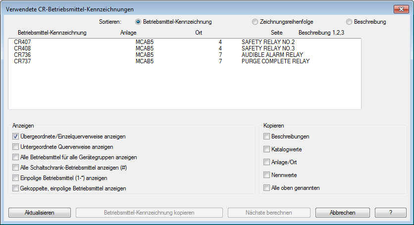

Verwendete Betriebsmittel-Kennzeichnungen (Dialogfeld)
Zeigt eine Liste aller Betriebsmittel-Kennzeichnungen an, die auf Stromlaufplan-Betriebsmitteln des Projekts gefunden wurden.
Betriebsmittel einfügen
Finden
 Befehlseingabe:  AECOMPONENT
Wählen Sie den einzufügenden Betriebsmitteltyp aus und legen Sie den Einfügungspunkt in der Zeichnung fest. Klicken Sie im Dialogfeld Betriebsmittel einfügen/bearbeiten auf Verwendete Betriebsmittel-Kennzeichnungen: Stromlaufplan.
Betriebsmittel bearbeiten
Finden
 Befehlseingabe:  AEEDITCOMPONENT
Wählen Sie das zu bearbeitende Betriebsmittel aus. Klicken Sie im Dialogfeld Betriebsmittel einfügen/bearbeiten auf Verwendete Betriebsmittel-Kennzeichnungen: Stromlaufplan.
Sortieren
Sortiert die Liste nach Betriebsmittel-Kennzeichnung, Zeichnungsreihenfolge oder Beschreibung.
Anzeigen
Übergeordnete/Einzelquerverweise anzeigen
Zeigt alle übergeordneten Betriebsmittel der zugehörigen Normzeichen im Projekt an. (Standardeinstellung)
Untergeordnete Querverweise anzeigen
Zeigt die untergeordneten Betriebsmittel zusammen mit dem übergeordneten Betriebsmittel für die zugehörigen Normzeichen im Projekt an.
Alle Betriebsmittel für alle Gerätegruppen anzeigen
Zeigt alle Geräte aller Gerätegruppen im Projekt an.
Alle Schaltschrank-Betriebsmittel anzeigen
Zeigt alle Schaltschrank-Betriebsmittel an.
Alle einzeiligen Betriebsmittel anzeigen
Zeigt alle einpoligen Betriebsmittel der zugehörigen Normzeichen im Projekt an.
Zugeordnete einpolige Betriebsmittel anzeigen
  • Aktiviert. Zeigt alle Stromlaufplan-, Schaltschrank- und einpoligen Referenzen mit einem entsprechenden einpoligen Betriebsmittel für ein Stromlaufplan-Betriebsmittel oder einen Schaltschrank-Grundriss.
    Anmerkung: Die einpolige Referenz wird nur berücksichtigt, wenn ein Einpolige Betriebsmittel anzeigen ebenfalls aktiviert ist.
  • Nicht aktiviert. Blendet alle Stromlaufplan-, Schaltschrank- und einpoligen Referenzen mit einem entsprechenden einpoligen Betriebsmittel für ein Stromlaufplan-Betriebsmittel oder einen Schaltschrank-Grundriss aus.
Kopieren
Beschreibungen
Wendet die Beschreibungswerte aus dem ausgewählten Betriebsmittel auf das bearbeitete Betriebsmittel an.
Katalogwerte
Wendet die Katalogwerte aus dem ausgewählten Betriebsmittel auf das bearbeitete Betriebsmittel an. Enthält den Hersteller, den Katalog, den Baugruppencode und alle Mehrfachkatalogwerte.
Anlage/Ort
Wendet die Anlagen- und Ortswerte aus dem ausgewählten Betriebsmittel auf das bearbeitete Betriebsmittel an.
Nennwerte
Wendet die Werte für NENNWERT1 bis 12 aus dem ausgewählten Betriebsmittel auf das bearbeitete Betriebsmittel an.
Alle oben genannten
Wendet die Werte aus dem ausgewählten Betriebsmittel nur in den aufgeführten Kategorien auf das bearbeitete Betriebsmittel an.
Aktualisieren
Aktualisiert die Liste mit den neuesten Daten im Projekt.
Betriebsmittel-Kennzeichnung kopieren
Wendet die ausgewählte Betriebsmittel-Kennzeichnung auf das bearbeitete Betriebsmittel an.
Nächste berechnen
Erstellt die nächste verfügbare Betriebsmittel-Kennzeichnung (Sequenz- oder Strompfadnummer) für den im Dialogfeld ausgewählten Gerätetyp.
