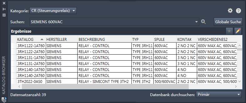

Beispiel: Sie möchten, dass der Katalog-Browser, wenn Sie bei einer Relaisspule ohne Katalogwert auf Suchen klicken, nach Siemens-Teilenummern für 600VAC-Relais sucht. Bearbeiten Sie die Katalogdatenbankdatei, und wählen Sie die Tabelle _LISTBOX_DEF aus. Fügen Sie einen Datensatz mit folgenden Feldwerten ein:
Anmerkung: Die Namen der Spalten in der Tabelle _LISTBOX_DEF haben keinen Einfluss auf die Funktionalität.
Wenn der Katalog-Browser die Tabelle _LISTBOX_DEF nun das nächste Mal für eine Relaisspule verwendet, wird das Dialogfeld bereits mit der vordefinierten und ausgeführten Suche geöffnet.
