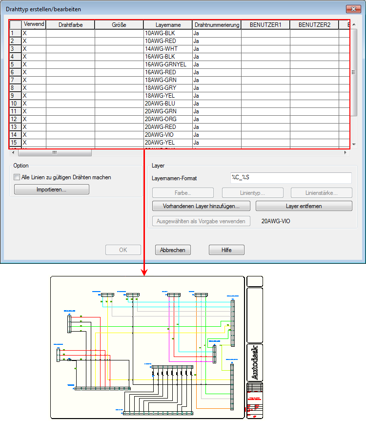

Verwenden Sie das Werkzeug Drahttyp erstellen/bearbeiten, um neue Drahttypen zu erstellen oder vorhandene zu bearbeiten, oder konvertieren Sie mithilfe des Werkzeugs Drahttypen ändern/konvertieren Linien in Drähte. Der Name des Drahtlayers und die zugehörigen Drahteigenschaften (wie Drahtfarbe, Größe und ob der Drahtlayer für Drahtnummern verarbeitet werden soll) werden in der Zeichnungsdatei gespeichert. Die folgenden Regeln bestimmen den Drahtlayer für einen neuen Draht:
- Wenn Sie ausgehend von einem vorhandenen Draht einen Draht erstellen, übernimmt der neue Draht den Layer des vorhandenen Drahts. Der aktuelle Layer bzw. der aktuelle Drahttyp werden ignoriert.
- Wenn der neue Draht in einem Leerraum beginnt, aber an einem vorhandenen Draht endet, übernimmt der neue Draht den Drahtlayer des endenden Drahts. Der aktuelle Layer und der aktuelle Drahttyp werden dabei ignoriert.
- Wenn der neue Draht an einem vorhandenen Draht beginnt und an einem anderen vorhandenen Draht endet, übernimmt der neue Draht den Layer des Anfangsdrahts.
- Wenn die Zeichnung keine Drahtlayer enthält, wird der neue Draht auf dem Layer DRÄHTE gezeichnet.
- Wenn ein Draht in einem Leerraum beginnt und am Betriebsmittel-Drahtverbindungspunkt endet, wird der neue Draht mit dem aktuellen Drahttyp gezeichnet. Die Layer der Drähte, die bereits mit den gleichen Betriebsmittelverbindungspunkten verbunden sind, werden ignoriert. Das gleiche gilt für einen Draht, der am Betriebsmittel-Drahtverbindungspunkt beginnt und in einem leeren Bereich endet.
