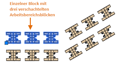

Beispielsweise enthält die folgende Zeichnung nur vier Blockdefinitionen: Arbeitsbereich, Stuhl, Tisch und Pflanze. Es gibt drei Blockreferenzen zu Arbeitsbereich, zwölf zu Stuhl, zwei zu Tisch und zwei zu Pflanze.
Was sind in diesem Beispiel die Vorteile des 12-fachen Einfügens des Stuhls als Blockreferenz im Gegensatz zum Erstellen einer 12-fachen Kopie der Stuhlgeometrie?
- Die Blockreferenz des Stuhls verknüpft die Geometrie des Stuhls zu einem einzigen Objekt, was es einfacher macht, die Geometrie als Einheit zu verschieben, zu kopieren und zu drehen.
- Die Teilenummer, der Hersteller und andere Informationen, die als Blockattribute bezeichnet werden, können mit der Blockdefinition oder mit jeder Blockeinfügung gespeichert werden. Diese Daten können in eine Bauteilliste oder einen Bericht extrahiert werden.
- Wenn Sie eine Änderung an der Blockdefinition in einer Zeichnung vornehmen, werden alle zugehörigen Blockreferenzen in der Zeichnung sofort aktualisiert.
- Bei Zeichnungen mit vielen sich wiederholenden Elementen ist die gespeicherte Datenmenge erheblich geringer, wenn diese Elemente als Blockreferenzen gespeichert werden.

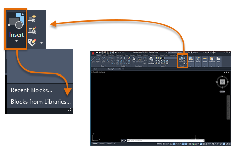

Führen Sie die folgenden Schritte aus, um mit der Blockpalette zu beginnen:
- Klicken Sie auf der Registerkarte Start auf Einfügen und dann auf Blöcke aus Bibliotheken. Dadurch wird der Befehl BLOCKPALETTE gestartet.
Dadurch wird die Blockpalette mit der Registerkarte Bibliotheken geöffnet.

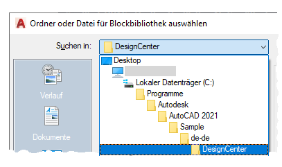

- Klicken Sie auf die Schaltfläche Durchsuchen, um ein Dialogfeld zur Auswahl eines Ordners oder einer Datei anzuzeigen.

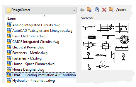

- Navigieren Sie zu dem DesignCenter-Ordner, in dem verschiedene Beispielzeichnungen gespeichert sind.
Jede Zeichnung im DesignCenter-Ordner enthält einen Satz von verbundenen Blockdefinitionen.
Wählen Sie eine Zeichnungsdatei aus, die Sie interessant finden.
Nehmen wir beispielsweise an, Sie erstellen Zeichnungen für Heizung, Lüftung und Klimatisierung. Wählen Sie die HLK-Zeichnung aus, und klicken Sie auf Öffnen.

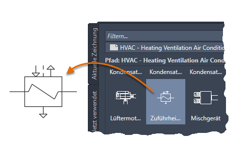

- Klicken Sie in der Blockpalette auf der Registerkarte Bibliotheken auf mehrere Blöcke, und platzieren Sie sie.
Dadurch wird die ausgewählte Blockdefinition aus der Blockbibliothekszeichnung in die aktuelle Zeichnung kopiert und eine Blockreferenz eingefügt. Das Einfügen zusätzlicher Blockreferenzen erfolgt nun viel schneller. Verwenden Sie zum Angeben einer anderen Zeichnungsdatei wie zuvor das Steuerelement Durchsuchen.

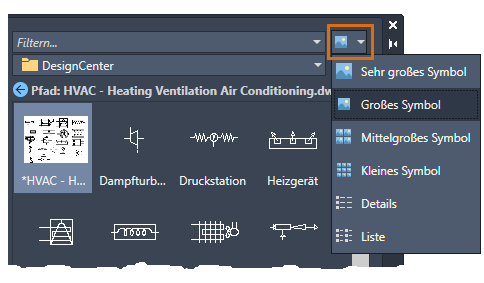

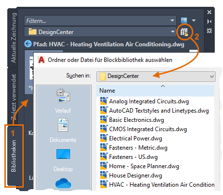

- Um eine andere Bibliothekszeichnung aus dem DesignCenter-Ordner auszuwählen, stellen Sie sicher, dass die Registerkarte Bibliothek die aktuelle Zeichnung ist (1), und klicken Sie auf die Schaltfläche zur Dateinavigation (2).
- Experimentieren Sie mit den anderen Steuerelementen. Versuchen Sie beispielsweise, das Vorschausteuerelement zu ändern.

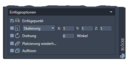

Tipp: Die Vorgabeoptionen am unteren Rand der Blockpalette sind in den meisten Fällen akzeptabel. Sie können jedoch mit ihnen experimentieren, um zu sehen, welche Optionen Sie verwenden möchten.

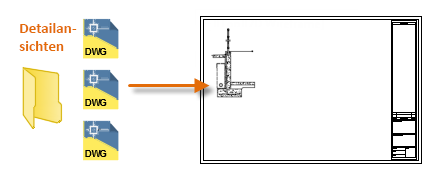

Erstellen einer Zeichnung zur Verwendung als Block
Häufig werden einzelne Zeichnungsdateien zur Verwendung als Blöcke erstellt und in einem Ordner mit ähnlichen Zeichnungsdateien gespeichert. Dieses Verfahren stellt eine Alternative zum Zugriff auf die Blockdefinitionen dar, die in einer einzelnen Zeichnungsdatei gespeichert sind.
Beim Erstellen einer Zeichnungsdatei zur Verwendung als Block sollten Sie sicherstellen, dass Sie ein Objekt am Ursprungspunkt (0,0) positionieren. Dieser dient Ihnen als vorgabemäßiger Basispunkt des Blocks. Wenn Sie später den Block einfügen, wird dieser am Basispunkt Ihrem Mauszeiger zugewiesen.
Im folgenden Beispiel wird eine Zeichnungsdatei in die aktuelle Zeichnung eingefügt, um eine Standarddetailansicht anzuzeigen.
Benutzerdefinierte Schriftfelder und Zeichnungsrahmen werden auch als Zeichnungsdateien erstellt, die später eingefügt werden oder in Zeichnungsvorlagendateien enthalten sein können.

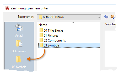

Tipp: Wenn Sie Zeichnungen für das spätere Einfügen speichern, navigieren Sie zu einem Ordner, klicken mit der rechten Maustaste und erstellen mehrere Ordner zum Organisieren der Zeichnungen. Sie können einen oder mehrere der Ordner in die Leiste der Speicherorte ziehen, um später einfacher darauf zugreifen zu können.
