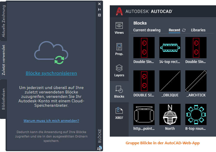

Verwenden Sie Ihr Konto bei Autodesk Account zusammen mit einem unterstützten Cloud-Speicheranbieter (Box, Dropbox oder Microsoft OneDrive), um schnell und jederzeit auf Ihre zuletzt verwendeten Blöcke und die Blockbibliothekszeichnungen zuzugreifen.

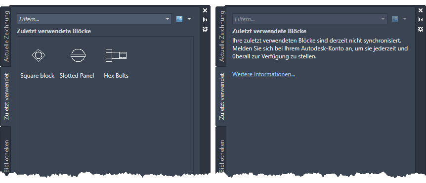

Auf der Registerkarte Zuletzt verwendet der Blockpalette werden Momentaufnahmen der zuletzt eingefügten oder erstellten Blöcke in der aktuellen Zeichnung angezeigt. Sie können die zuletzt verwendeten Blöcke einer Zeichnung mit einem Cloud-Speicherort synchronisieren und über jedes Gerät auf dem AutoCAD-Desktop oder über die AutoCAD-Web-App darauf zugreifen. Klicken Sie auf Blöcke synchronisieren, melden Sie sich bei Ihrem Konto bei Autodesk Account an, und geben Sie einen Cloud-Speicherort an, um die Synchronisierung Ihrer Blöcke zu starten.
Die Option Blöcke synchronisieren wird möglicherweise nicht in der Blockpalette angezeigt, wenn die aktuelle Zeichnung bereits aktuelle Blöcke enthält oder Sie die Blockpalette nicht verwendet haben, um sich bei Ihrem Konto bei Autodesk Account anzumelden.

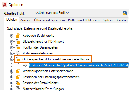

In diesem Fall können Sie den Speicherort des Ordners für zuletzt verwendete Blöcke im Dialogfeld Optionen auf der Registerkarte Dateien ändern und einen Cloud-Speicherort angeben, um Ihre Blöcke zu synchronisieren.
Wenn Sie Ordner für Blockbibliotheken und aktuelle Blöcke auswählen, wird empfohlen, Speicherorte bei einem unterstützten Cloud-Speicheranbieter (Box, Dropbox oder Microsoft OneDrive) zu verwenden. Sie können zwar einen beliebigen Speicherort angeben, Blöcke sind jedoch nur auf beliebigen Geräten und in der AutoCAD-Web-App verfügbar, wenn Sie Cloud-Speicherung verwenden.

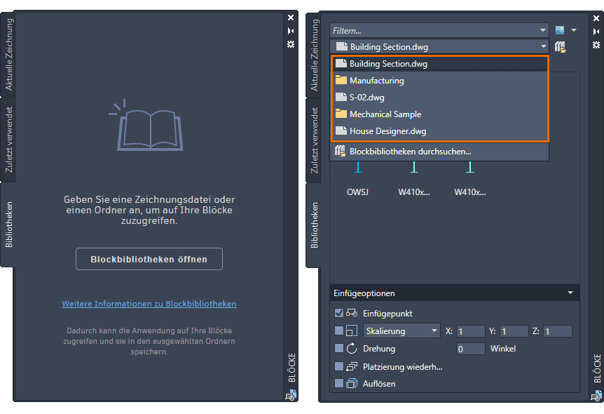

Die Registerkarte Andere Zeichnung der Blockpalette wurde in Registerkarte Bibliotheken umbenannt. Sie können nun einen Ordner, eine Zeichnungsdatei oder eine beliebige in einer Zeichnung gespeicherte Blockdefinition angeben und als Block in die aktuelle Zeichnung einfügen. Die Registerkarte Bibliotheken enthält eine Dropdown-Liste mit den fünf zuletzt verwendeten Blockbibliotheken (Ordner oder Zeichnungsdatei), um den Zugriff zu beschleunigen. Wenn Sie eine Blockbibliothek an einem Cloud-Speicherort auswählen, können Sie die gleichen Blöcke in der AutoCAD-Web-App verwenden.
