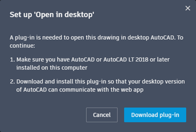

Um Auf Desktop öffnen zu verwenden, müssen Sie zunächst ein AutoCAD-Plugin installieren.
  1. Klicken Sie in der AutoCAD-Web-App auf Auf Auf Desktop öffnen. Wenn das Plug-In noch nicht installiert ist, werden Sie aufgefordert, es herunterzuladen.
  2. Klicken Sie auf Plug-in herunterladen.
  3. Wechseln Sie zum Speicherort der Datei, und doppelklicken Sie auf die Datei, um sie zu installieren.
