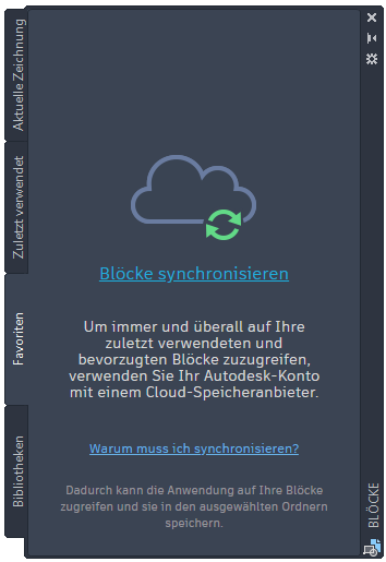

Wenn Sie nach diesem Update Ihre Blöcke über Ihr Konto bei Autodesk Account mit einem Cloud-Speicheranbieter synchronisieren, sind Ihre zuletzt verwendeten und bevorzugten Blöcke von mehreren Geräten aus zugänglich.
In der Blockpalette können Sie die häufig verwendeten Blöcke nun auf die neue Registerkarte Favoriten kopieren. Sie können einen Block von einer beliebigen Registerkarte in der Blockpalette auf die Registerkarte Favoriten kopieren.

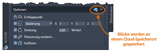

Sie können Ihre Synchronisierungseinstellungen in der Blockpalette jetzt besser verwalten. Zusätzlich zur Option Blöcke synchronisieren können Sie im Dialogfeld Einstellungen für Blocksynchronisierung die Synchronisierungseinstellungen festlegen, einschließlich der Berechtigungen für den Cloud-Speicher. Die Schaltfläche Einstellungen für Blocksynchronisierung unten in der Blockpalette ist dynamisch und ändert sich je nach aktueller Position Ihrer zuletzt verwendeten und bevorzugten Blöcke.
Einige Benachrichtigungen in der Blockpalette bieten Zugriff auf die Einstellungen für Blocksynchronisierung, sodass Sie den Speicherort des Synchronisierungsordners einfach ändern können.
