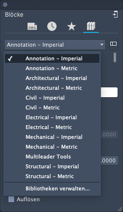

  • Zeigt die Blöcke an, die Sie als Favoriten aus der Liste Blöcke ausgewählt haben.
  • Zeigt die Blöcke einer ausgewählten Block-Bibliothek an. Wählen Sie eine Bibliothek aus der Dropdown-Liste aus.

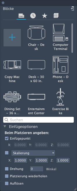

Blockliste
Zeigt die Blöcke für die ausgewählte Kategorie an. Gehen Sie wie folgt vor, um einen Block einzufügen:
  • Fügen Sie einen Block aus der Liste über Ziehen und Ablegen ein.
  • Doppelklicken Sie auf die Miniaturansicht eines Blocks.
  • Klicken Sie mit der rechten Maustaste auf die Miniaturansicht eines Blocks, und wählen Sie In Zeichnung einfügen aus.
  • Klicken Sie in der aktuellen Zeichnungsansicht auf das Pluszeichen (+), um beim Einfügen zu einer beliebigen DWG-Datei zu navigieren.

Einfügeoptionen
Einfügepunkt
Bestimmt den Einfügepunkt des Blocks. Wenn dieses Kontrollkästchen aktiviert ist, geben Sie den Einfügepunkt beim Einfügen des Blocks mit dem Zeigegerät oder durch manuelle Eingabe der Koordinaten an. Wenn diese Option deaktiviert ist, werden die angegebenen Koordinaten verwendet.
Anmerkung: Dies gilt nicht beim Ziehen zum Platzieren eines Blocks.
Faktor
Gibt den Maßstab für den eingefügten Block an. Wenn dieses Kontrollkästchen aktiviert ist, geben Sie die Skalierfaktoren in den Richtungen X, Y und Z an. Wenn Sie einen negativen Wert für die Skalierfaktoren X, Y und Z eingeben, wird der Block als Spiegelbild um diese Achse eingefügt. Wenn diese Option deaktiviert ist, werden die angegebenen Skalierungen verwendet.
Anmerkung: Wenn diese Option aktiviert ist, werden die zuletzt eingegebenen Werte verwendet, wenn Sie den Cursor ziehen, um einen Block einzufügen. Sie werden nicht zur Eingabe des Maßstabs aufgefordert.
Drehung
Bestimmt den Drehwinkel für den eingefügten Block im aktuellen BKS. Wenn dieses Kontrollkästchen aktiviert ist, legen Sie den Drehwinkel für den Block mithilfe des Zeigegeräts oder durch Eingabe eines Winkels an. Wenn diese Option deaktiviert ist, wird der angegebene Drehwinkel verwendet.
Anmerkung: Wenn diese Option aktiviert ist, werden die zuletzt eingegebenen Werte verwendet, wenn Sie den Cursor ziehen, um einen Block einzufügen. Sie werden nicht zur Eingabe der Drehung aufgefordert.
Platzierung wiederholen
Legt fest, ob die Blockeinfügung automatisch wiederholt wird. Wenn dieses Kontrollkästchen aktiviert ist, werden Sie automatisch aufgefordert, zusätzliche Einfügepunkte anzugeben, bis Sie die ESC-Taste drücken, um den Befehl zu beenden. Wenn diese Option deaktiviert ist, wird der angegebene Block einmal eingefügt.
Auflösen
Legt fest, ob der Block beim Einfügen automatisch in seine Bestandteile aufgelöst wird.
Wenn diese Option aktiviert ist, wird die Verknüpfung der zusammengesetzten Objekte im Block aufgehoben, und die Objekte verfügen erneut über die ursprünglichen Eigenschaften. Als Hinweis darauf, dass der Block beim Einfügen aufgelöst wird, wird die Vorschau des Blocks am Mauszeiger automatisch unterdrückt. Objekte, für die die Farbe VONBLOCK verwendet wird, sind weiß. Objekte mit dem Linientyp VONBLOCK erhalten den Linientyp CONTINUOUS.
Wenn diese Option deaktiviert ist, wird der angegebene Block ohne Auflösung eingefügt.
