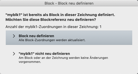

    Das Dialogfeld Block – Block neu definieren wird angezeigt.
  6. Klicken Sie auf Block neu definieren.
  7. Fügen Sie eine Instanz des Blocks hinzu. Alle Instanzen des Blocks in der Aktualisierung der aktuellen Zeichnung.

  6. Klicken Sie im Dialogfeld Bock - Block neu definieren auf Block neu definieren.
