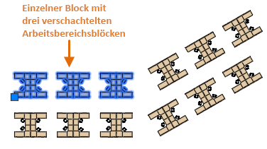

- Eine oder mehrere Blockdefinitionen, die in Ihrer aktuellen Zeichnung erstellt wurden. Sie können beispielsweise einen Block aus einer Gruppe von Objekten erstellen, die wiederholt in dieser Zeichnung erscheinen, wie z. B. die folgende Arbeitsbereichsanordnung, die mehrere verschachtelte Blöcke enthält. Alle in der Arbeitsbereichsanordnung verwendeten Blöcke können für mehrere Platzierungen zu einem einzelnen Block kombiniert werden.

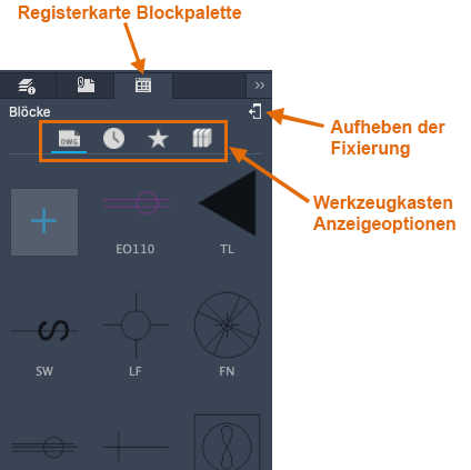

Die Blockpalette wird zum Einfügen von Blöcken verwendet.
- Klicken Sie auf .
Dadurch wird die Blockpalette geöffnet und aktiviert. Sie ist vorgabemäßig auf der rechten Seite der Anwendung fixiert.
Werkzeugkasten Anzeigeoptionen
Zeigt die Blöcke in der aktuellen Zeichnung an.
Zeigt die zuletzt eingefügten oder erstellten Blöcke an. Die Liste der zuletzt verwendeten Elemente bleibt über Zeichnungen und Sitzungen hinweg bestehen.
Zeigt die Blöcke an, die Sie als Favoriten aus der Liste Blöcke ausgewählt haben.

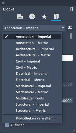

Zeigt die Blöcke einer ausgewählten Block-Bibliothek an. Wählen Sie eine Bibliothek aus der Dropdown-Liste aus.
- Wählen Sie die Anzeigeoption für Blockbibliotheken aus.
Jede dieser Blockbibliotheken enthält einen Satz von verbundenen Blockdefinitionen.
- Wählen Sie eine Blockbibliothek aus, die Sie interessiert.

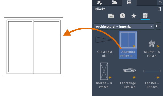

- Doppelklicken Sie in der Blockpalette, um den Block zu platzieren, oder ziehen Sie ihn, um ihn zu platzieren. Wenn Sie zum Platzieren des Blocks doppelklicken, können Sie den Objektfang verwenden, um die Genauigkeit zu erhöhen.
Sie können auch nach einer Zeichnungsdatei suchen und sie als Block einfügen oder die Blöcke in der Zeichnung in der Blockpalette anzeigen.

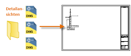

Häufig werden einzelne Zeichnungsdateien zur Verwendung als Blöcke erstellt und in einem Ordner mit ähnlichen Zeichnungsdateien gespeichert. Dieses Verfahren stellt eine Alternative zum Zugriff auf die Blockdefinitionen dar, die in einer einzelnen Zeichnungsdatei gespeichert sind.
Beim Erstellen einer Zeichnungsdatei zur Verwendung als Block sollten Sie sicherstellen, dass Sie ein Objekt am Ursprungspunkt (0,0) positionieren. Dieser dient Ihnen als vorgabemäßiger Basispunkt des Blocks. Wenn Sie später den Block einfügen, wird dieser am Basispunkt Ihrem Mauszeiger zugewiesen.
Im folgenden Beispiel wird eine Zeichnungsdatei in die aktuelle Zeichnung eingefügt, um eine Standarddetailansicht anzuzeigen.
