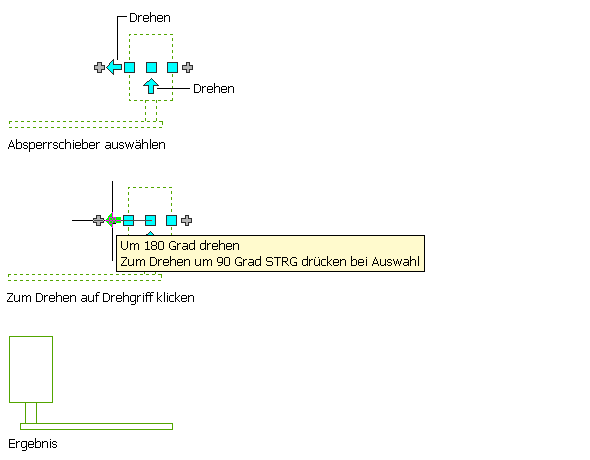

Drehen von Griffen
Sie können den pfeilförmigen (  ) Drehgriff benutzen, um Lüftungs-Inline-Bauteile, Luftkanal/-rohr-Formstücke und Abzweige um 180 oder 90 Grad in der vom Griff angegebenen Richtung zu drehen.
Hinweis: Weitere Informationen finden Sie im Abschnitt "Drehen von Luftkanal/-rohr-Komponenten".
Drehen einer Klappe um 180 Grad in der Draufsicht

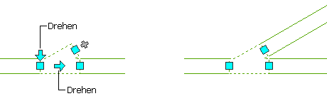

AutoCAD MEP 2021 toolset zeigt Drehgriffe an allen Lüftungs-Inline-Bauteilen, Formstücken und Abzweigen mit Verbindern an gegenüberliegenden Enden an. Wenn es jedoch erforderlich ist, die Verbindung von Luftkanal/-rohr-Strecken zu bewahren, werden die verfügbaren Drehoptionen beschränkt oder die Griffe ausgeblendet. In folgender Abbildung können Sie beispielsweise das nicht verbundene Y-Formstück links auf mehrere Arten drehen, können aber das Y-Formstück rechts nicht drehen, da ein Abzweig damit verbunden ist.
Y-Formstück mit Drehgriffen und Y-Formstück ohne Drehgriffe
