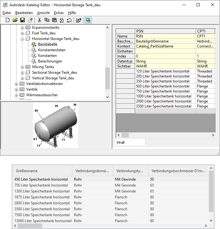

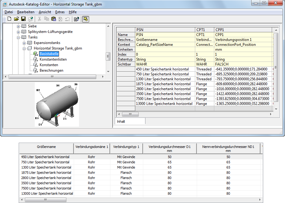

Anzeigen von Bauteilgrößen im Katalog-Editor und in der Bauteilgrößentabelle des Dialogfelds Hinzufügen
Parameterattribute werden durch feste und erweiterbare Wertelisten definiert. Attributwerte sind von AutoCAD MEP 2021 toolset vorgegeben und können nicht geändert werden. Für benutzerdefinierte Datenparameter, die hinzugefügt werden, müssen jedoch Attributwerte festgelegt werden. Feste Datenwerte können nicht bearbeitet werden. Erweiterbare Datenwerte können anhand einer Liste vordefinierter Werte geändert oder erweitert werden, indem benutzerdefinierte Werte hinzugefügt werden. Die folgende Tabelle zeigt die zur Definition von Größenparametern verwendeten Parameterattribute.
| Attribut | Datentyp | Beispiele |
| Name | Erweiterbar | D1, A2, benutzerdefiniert |
| Beschreibung | Erweiterbar | Durchmesser D1, Winkel A2, benutzerdefiniert |
| Kontext | Fest | Verbindungsanschlussdurchmesser, Pfadwinkel |
| Index | Fest | 0, 1, 2, 3 |
| Datentyp | Fest | Double, Integer, Bool, String |
| Sichtbar | Fest | True, False |
| Einheiten | Erweiterbar | Zoll, Fuß, mm, m, Grad |
