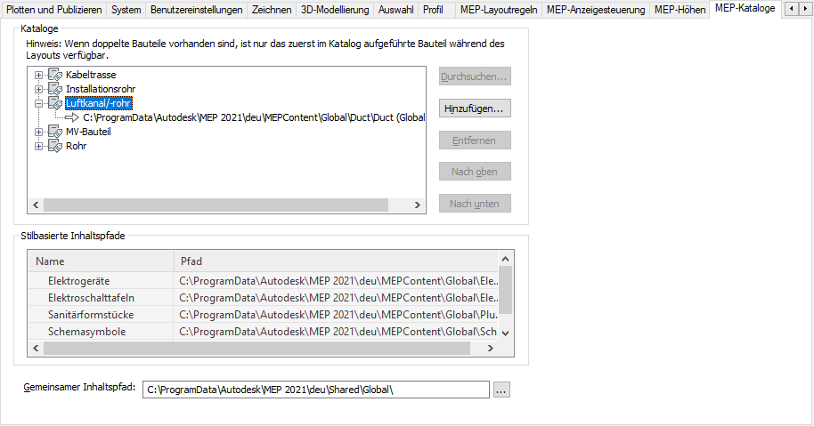

| Was möchten Sie tun... | Aktion... |
| einen Katalog hinzufügen | Wählen Sie die Kategorie aus, zu der der Katalog hinzugefügt werden soll, und klicken Sie auf Hinzufügen. Wählen Sie im Dialogfeld zur Dateiauswahl den Katalog (APC-Datei) aus, und klicken Sie auf Öffnen. |
| einen Katalog entfernen | Wählen Sie den Katalog und klicken Sie auf Entfernen. |
| einen anderen Katalog angeben | Wählen Sie den zu ersetzenden Katalog aus und klicken Sie auf Durchsuchen. Wählen Sie im Dialogfeld zur Dateiauswahl den Katalog (APC-Datei) aus, und klicken Sie auf Öffnen. |
| Kataloge neu anordnen | Wählen Sie den Katalog aus und klicken Sie auf Nach oben oder auf Nach unten. Die Reihenfolge der Kataloge auf der Registerkarte MEP-Kataloge entspricht der Reihenfolge der Kataloge bei der Bauteilauswahl während des Layouts. |
AutoCAD MEP 2021 toolset enthält Bauteilkataloge und Inhaltsbibliotheken, die wiederum Hunderte von industriespezifischen Vorgabebauteilen und stilbasierten Objekten enthalten. Sie können jedoch auch eigene benutzerdefinierte Kataloge und benutzerdefinierten Inhalt erstellen. Weitere Informationen finden Sie in den Abschnitten "Anpassen von Katalogen", "Anpassen katalogbasierter Inhalte" und "Anpassen von stilbasierten Inhalten".
Im Dialogfeld Optionen können Sie die Speicherorte für die Inhalte (Bauteilkataloge und stilbasierter Inhalt) festlegen, die Sie während des Layouts benötigen. Wenn der Inhalt auf Ihrem Computer gespeichert ist, geben Sie in diesem Dialogfeld lokale Speicherorte an. Wenn der Inhalt in einem Netzwerk gespeichert ist und von mehreren Benutzern gemeinsam verwendet wird, geben Sie Speicherorte im Netzwerk an.
Sie können mehrere Bauteilkataloge für eine Kategorie definieren. Beispielsweise können Sie den in der Software enthaltenen Luftkanal/-rohr-Katalog und einen benutzerdefinierten Luftkanal/-rohr-Katalog für die Luftkanal/-rohr-Kategorie festlegen. Wenn jedoch zwei Bauteile in verschiedenen Katalogen über dieselbe ID oder denselben Namen verfügen, wird nur das Bauteil im Katalog, der weiter oben aufgeführt ist, bei der Bauteilauswahl angezeigt (z. B. Hinzufügen von MV-Bauteilen zu einer Zeichnung oder Auswählen von Rohrformstücken für eine Routing-Voreinstellungs-Definition).
