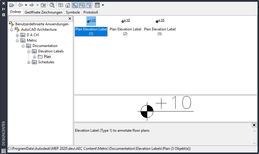

So erstellen Sie ein Werkzeug aus AEC-Inhalten in DesignCenter
  1. Klicken Sie auf Registerkarte StartGruppe ErstellenDropdown ExtrasWerkzeuge .
  2. Öffnen Sie die Werkzeugpalette, in der Sie das neue Werkzeug erstellen möchten.
  3. Klicken Sie auf Registerkarte Einfügen Gruppe Inhalt Dropdown Inhalt Design Center .

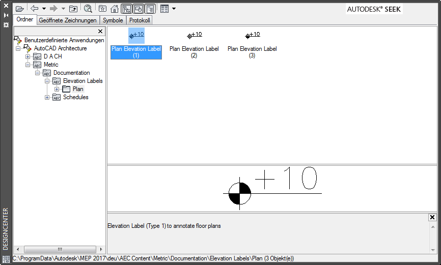

  4. Klicken Sie in DesignCenter auf die Registerkarte Symbole und navigieren Sie zu dem Symbolelement, aus dem Sie das neue Werkzeug erstellen möchten.
  5. Ziehen Sie das Element auf die Werkzeugpalette.
    Die Software fügt ein neues Werkzeug in die Werkzeugpalette ein.
  6. Legen Sie gegebenenfalls zusätzliche Eigenschaften für das neue Werkzeug fest.
