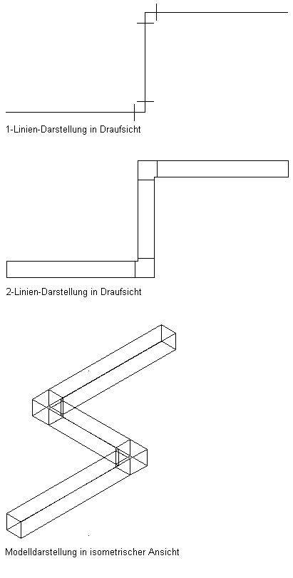

Die meisten AutoCAD MEP 2021 toolset-Objekte weisen 1-Linien-, 2-Linien-, Modell- und Plan-Darstellungen auf. Der Grund dafür ist, dass es sich um die häufigsten Entwurfsszenarien handelt, die unterschiedliche Ansichten eines Gebäudesystems erfordern.
