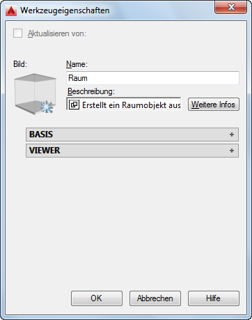

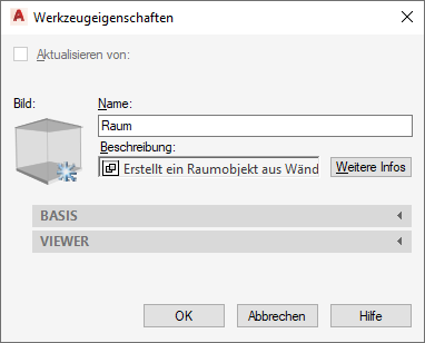

  2. Klicken Sie mit der rechten Maustaste auf das neue Befehlswerkzeug, und wählen Sie den Befehl Eigenschaften.
  3. Geben Sie unter Namen einen Namen für das neue Befehlswerkzeug ein.
  4. Geben Sie unter Beschreibung eine Beschreibung der Werkzeugfunktion ein.
  5. Geben Sie unter Befehl den Befehl ein, der ausgeführt werden soll, wenn das Werkzeug gewählt wird.
