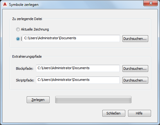

  1. Klicken Sie auf Registerkarte Verwalten Gruppe MEP-Inhalt Symbole zerlegen .
  2. Wählen Sie im Dialogfeld Symbole zerlegen unter Zu zerlegende Datei die Zeichnung (DWG-Datei) aus, die die umzuwandelnden Schemasymbolstile enthält:
    Was möchten Sie tun... Aktion...
    Umwandeln der Schemasymbolstile in der aktuell in AutoCAD MEP 2021 toolset geöffneten Zeichnung Klicken Sie auf Aktuelle Zeichnung.
    Umwandeln der Schemasymbolstile in einer lokal gespeicherten Zeichnung Klicken Sie auf das Optionsfeld neben dem Dateipfad, klicken Sie auf Durchsuchen, wählen Sie die gewünschte Zeichnungsdatei aus und klicken Sie auf Öffnen.
  3. Klicken Sie neben dem Feld Blockpfade auf Durchsuchen, und wählen Sie den Ordner, in dem die Zeichnungen mit den AutoCAD-Blöcken, die in den Ansichten der Schemasymbolstile verwendet werden, abgelegt werden sollen. Klicken Sie auf OK.
    Enthält der gewählte Ordner bereits Zeichnungen, werden Sie während der Umwandlung gegebenenfalls gefragt, ob Zeichnungen mit demselben Namen überschrieben werden sollen.
    Anmerkung: Wie alle AutoCAD®-Blöcke werden auch die Blöcke in den Ausgabezeichnungen in einem unsichtbaren Datenbereich, der so genannten Blockdefinitionstabelle, gespeichert. Weitere Informationen finden Sie unter .
  4. Klicken Sie neben dem Feld Skriptpfade auf Durchsuchen und wählen Sie den Dateinamen des zu erstellenden Symbolumwandlungs-Skripts:
    Erstellen eines neuen Skripts Geben Sie im Dialogfeld Datei auswählen den Speicherort für das neue Skript an, geben Sie einen Namen ein, und klicken Sie auf Speichern.
    Überschreiben des Inhalts eines bestehenden Skripts Wählen Sie im Dialogfeld Datei auswählen die Zeichnung aus, und klicken Sie zuerst auf Speichern und dann auf Ja, um zu bestätigen, dass der Inhalt der Zeichnung überschrieben werden kann.
  5. Klicken Sie auf Zerlegen.
    Die Schemasymbolstile werden in die Blöcke umgewandelt, die in den Stilansichten verwendet werden, und es wird ein dazugehöriges Skript auf der Basis der Stildefinitionen erzeugt.
