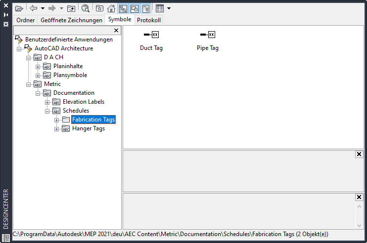

    Wenn Sie eine Unterkategorie auswählen, die Beschriftungssymbole enthält, werden die Symbole im rechten Fensterausschnitt dargestellt.
  5. Ziehen Sie das Symbol aus dem rechten Fensterausschnitt des DesignCenters in Ihre Zeichnung.
