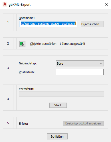

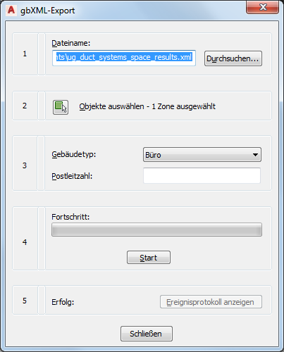

Nach dem Erstellen von Räumen und dem Gruppieren der Räume in Zonen können Sie wie im Folgenden beschrieben die Informationen in eine gbXML-Datei (Green Building XML) exportieren.
  1. Klicken Sie auf gbXML.
    Bei Bedarf können Sie nach unten scrollen, um den Befehl der Liste zu entnehmen.
  2. Geben Sie im Dialogfeld gbXML-Export unter Dateiname einen Dateinamen und einen Ordner an.
  3. Klicken Sie auf Objekte auswählen, um die zu exportierenden Zonen anzugeben.
  4. Geben Sie Einstellungen für Gebäudetyp und ZIP Code an.
  5. Klicken Sie auf Start.
  6. Wenn ein Fehler während des Exportvorgangs auftritt, klicken Sie auf Ereignisprotokoll anzeigen, um weitere Informationen zum Fehler zu erhalten.
