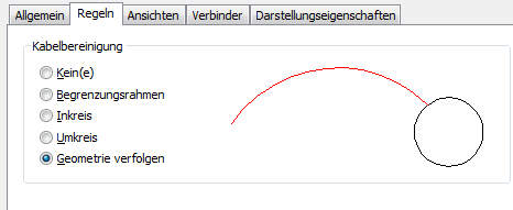

  3. Klicken Sie auf die Registerkarte Gestaltung.
  4. Wählen Sie unter Kabelbereinigung eine Kabelbereinigungsmethode.
    Damit wird festgelegt, wie Kabel angezeigt werden, wenn sie mit Schalttafeln verbunden sind. Das Vorschaubild rechts zeigt ein Beispiel der aktuellen Auswahl.
