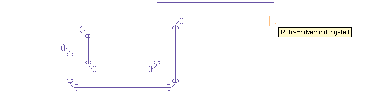

Sie können in der Eigenschaftenpalette mit der Ausrichtung eine neue Rohrstrecke von einer vorhandenen Strecke versetzen. Wenn Sie die parallele Strecke zeichnen, wählen Sie Punkte in der vorhandenen Strecke aus und die neue parallele Strecke wird im angegebenen Versatzabstand erstellt. Sie können mithilfe der AutoCAD MEP 2021 toolset-Fangpunkte Punkte in der vorhandenen Strecke auswählen.
So zeichnen Sie eine parallele Rohrstrecke mit Versätzen

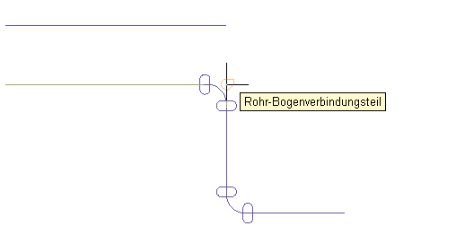

Beachten Sie, dass für Bogen und andere gebogene Formstücke ein Rohr-Bogenverbinder am logischen Schnittpunkt der Formstück-Mittellinien angezeigt wird. Dadurch wird sichergestellt, dass das Rohr um den bestimmten Abstand entlang der gesamten parallelen Strecke versetzt wird.
